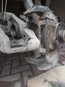

    Привет. Ну вот мои TRW колодки прошли 15000км и загорелся значок. Диски 347, при торможение есть биение...Заказал колодки brembo, завтра наверное буду менять. Как паста ATE plastilube? Подходит для смазания колодок и скоб? Так попробовать менять скобы местами? Насколько помню вроде на супорте водительской стороны быстрее изнашивается внутренняя колодка, то если скобы местами поменяю, то в другой стороне колодки быстрее умрут?

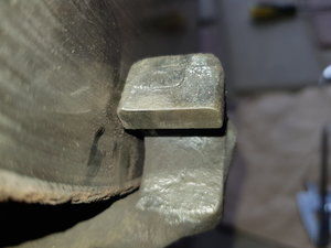

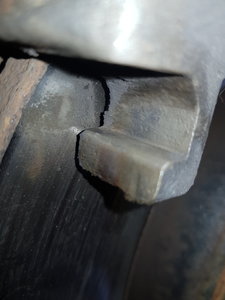

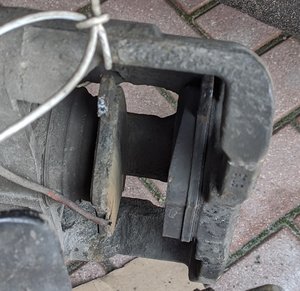

    Ну вот поменял колодки. Осмотр показал что обе скобы имеет выработку. Правда больше на водительской стороне. В той стороне и колодки были неравномерно изношены. Почистил обе скобы акуратно с напилником, намазал c ATE plastilube и собрал. Теперь почти биения нечуствуеться, но думаю что он появится позже, когда колодки будет тонче. Так что надо новых скоб. Ещё обнаружил на одном диске трещину, как вы думаете очёнь критично?

  12. DOC063
    DOC063 Живу я здесь
    4 апр 2012
    1.062
    A6/SL. 3.0TDI Q 08
    В металлолом.
  13. vred
    vred Живу я здесь
    14 сен 2007
    1.314
    A6C6 2.7TDI 2006 Avant ACE 250, F75LTD
    Втулки направляющих давно меняли?
    На последней фото выглядят стрёмно.
  14. Spakainz
    Spakainz Новичок
    11 июн 2017
    24
    Прошлой весной, ате ставили. А что с ними не так?
  15. Димася
    Димася Живу я здесь
    24 дек 2010
    1.492
    А4В6,АМВ,Q+мешалка,Урод С6, трахторчуга
    С внутрянки вобще чтото плохо придимает колодка, диск ржавый весь...
  16. vred
    vred Живу я здесь
    14 сен 2007
    1.314
    Значит от дорожных реагентов так стрёмно выглядят.
    Всё нормально тогда.
