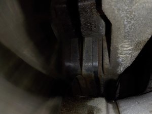

    Наружняя колодка,слева
    Новье :facepalm2:

    Ну там выработка. Надо её как-то подравнять,чтобы колодка не клинила. Разве нет?
    Ну раз это реально,значит буду пробывать

    Потом греметь колодки будут.

    Ну один раз уже точили напильником,вроде пока не гремят
    Ну а как тогда ? Так и ставить назад с выработкой ?

    В идеале менять скобы....ну или наваривать,потом напильником выравнивать(так себе метод)

    Я же писал - переставь скобы, поменяй их местами слева на право. Сразу поймешь - из-за износа скоб косяк или из-за направляек. Не забывай, что резиновые втулки тоже лучше менять, периодически.

    Будет выработка 0,2-0,3 мм на скобе - будет ужас-ужас. Резинки-втулки будут умирать через полгода.
    И эта подлая "ступенька" вынесет мозг с вибрацией и неравномерным износом.
    Представь, что колодки после 5-10 тысяч км, при нажатии на педаль тормоза, поджимаются к скобе, а ступенька на ней не дает им сжиматься сверху. Сжимаются они только внизу и получается, что подкусывают диск.
    Можно долго грешить на диски, но они не виноваты - диски будут ровные. А вот срабатывание тормозов будет идти рывками.....
    Я нажрался с этим на первом Оллроуде..... После того, как нашел и понял в чем проблема, хотел купить новые скобы (сварку не приемлю). Но они под 321 тормоза оказались позолоченные. Дешевле стало купить скобы на 345 мм от S4.
