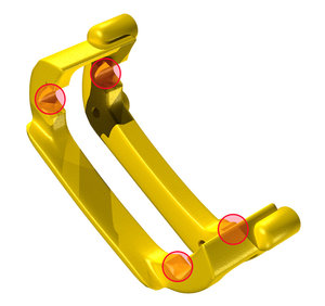

    Нечего там трактовать - см.источники, например, TEXТАR.
    Из описания ATE Plastilube на сайте ATE: все поверхности направляющих в суппорте, а также задняя стенка тормозных колодок должны смазываться перед монтажом тормоза пастой ATE Plastilube.
    Всё сходится :) задняя стенка колодок отдельно, поверхности направляющих - отдельно.

    Вот и я про эти поверхности писал. А мне намекнули, что я не прав.

    90% людей не соображают о каких поверхностях идёт речь

    тебе намекнули, что источник скрипа кроется не в задней поверхности колодки)

    Так я и не утверждал про заднюю поверхность. Может не ясно донес свою мысль, а так я имел в ввиду именно те места, что на рисунку кружками обведены.

    В моем авто, согласно Эльзе, мажутся только места на скобах..... На колодках имеются противоскрипные пластины, которые имеют специально покрытие, которое не дает ржаветь колодкам и суппорту.
