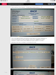

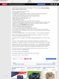

  1. fima76
    fima76 Живу я здесь
    2 июн 2012
    3.061
    A6 Avant 2,7BPP07г
      569,2 КБ
      26
      277,5 КБ
      30
    Alex_z и Андрик78 нравится это.

  3. fima76
    fima76 Живу я здесь
    2 июн 2012
    3.061
    A6 Avant 2,7BPP07г
    Я давно себе отсканировал в заметках.Ссылку не найду.
  4. Alex_z
    Alex_z Старожил
    13 июн 2008
    17.809
    Корея Северная
    A6 C6 3.0TDI 2008
    Это мануал как прокачивать с помощью ВАГ-кома? Вроде на С6 это не работает ? :shock:
    Я хотел по-старинке,давление в бачок подавать и сливать жидкость с колес

  9. fima76
    fima76 Живу я здесь
    2 июн 2012
    3.061
    A6 Avant 2,7BPP07г
    Ну ваг ком сначала перед прокачивает.

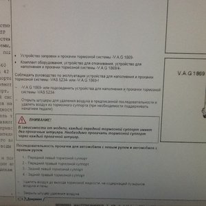

  10. vred
    vred Живу я здесь
    14 сен 2007
    1.314
    A6C6 2.7TDI 2006 Avant ACE 250, F75LTD
    #5710 vred, 30 мар 2019
    первая самая короткая магистраль, последняя самая длинная.
    Эльза гласит для А6 4F:
    1 - Front left-side brake caliper
    2 - Front right-side brake caliper
    3 - Rear left-side brake caliper
    4 - Rear right-side brake caliper
    Сначала зад, потом перед - закончилось на А6 4А.
    Alex_z и fima76 нравится это.

    Я имею ввиду - ты там выше картинки выложил как ВАГ-комом прокачивать - ты сам так делал на С6 ?
  16. fima76
    fima76 Живу я здесь
    2 июн 2012
    3.061
    A6 Avant 2,7BPP07г
    Сам не делал,держал инструкцию на случай прокачки блока АБС
  17. fima76
    fima76 Живу я здесь
    2 июн 2012
    3.061
    A6 Avant 2,7BPP07г
    А по эльзе так как сказано выше.
      76,5 КБ
      16
    Alex_z нравится это.
