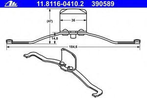

    зы... вот из-за этой штуки не может быть скрипа?

    Достаточно разобрать,заменить резинки,почистить,смазать,собрать и раз пять выдвинуть\задвинуть поршень....можно просто попробовать раз 5-10 выдвинуть\задвинуть поршень-должно помочь.
