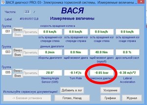

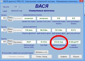

    Ллюч зажигания повёрнут, машина не заведена.
    Давление в торм.системе ниже атмосферного при ненажатой торм.педали?
    Или датчик давления от балды цифры кажет? На ХХ показания такие же.
    Максимально нажатая торм.педаль в пол до упора на ХХ.

    те-же -0.65 bar при ненажатой педали.
