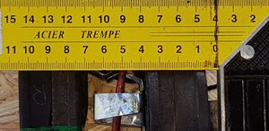

    На фото "прошлогодние" TRW, стояли с февраля до ноября 2017-го, пробег 16 ткм.
    К концу года начались "потягивания" - заменил комплектом с дисками.
    В этом году отдавал на переборку суппортов, но это отдельная история.
    Пробег после недостаточен для подведения результатов.
    Итого по износу: после 16ткм остаток внутренних 8мм, внешних 13мм.
    60ткм точняк не проехал-бы, но до 30-ти мож и дотянул-бы.
