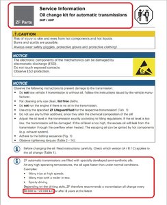

    Тут всё сходится. :)
    "К гадалке не ходи", что т.н. "срoк эксплуатации" с точки зрения Ауди - около 100ткм...
    А это как раз срок замены масла с точки зрения ZF - 80-120 ткм.

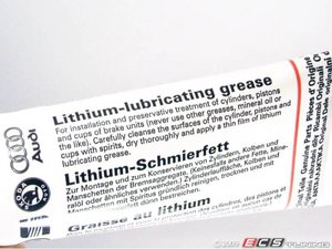

    противоскрипная смазка
    литиевая не помню

    G 052150A2 - для направляющих
  6. deir77
    deir77 Завсегдатай
    25 мар 2014
    810
    A6/C6 2.4 BDW 2008
    тут же кричат что не мажутся направляющие суппортов!

    тут два мнения...

    где в ELSA/ETKA написано смазка для направляющих??

    Я ссылался на них?
    "Предназначена для смазки и сохранности трущихся частей манжет цилиндра, пыльников, направляющих"

    Предназначена для установки и сохранности цилиндра, поршня и пыльников тормозных устройств...

    И что? Если под манжет поршня можно, с его температурой, а в направлялки нельзя? Религия не позволяет?
    Если ты для себя какой то вывод сделал - живи с ним. Не надо навязывать.
    И уж точно не надо ссылки кидать на аналогичные опусы в интернете.
    Каждый сам решит что и как ему делать.

    я точку зрения не навязывают: я уточняю факты. Приведенная ссылка содержит факты в отличии от Вашего личного мнения основанного на отсутствии знаний, подкрепленного хамством
