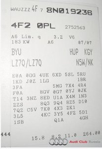

    Всем добрый день,
    правильно ли я понимаю, что мои передние тормозные диски диаметром 321 мм и имеют код
    VAG 4F0615301E?
    Дублирую табличку с кодами еще раз
  5. vred
    vred Живу я здесь
    14 сен 2007
    1.314
    A6C6 2.7TDI 2006 Avant ACE 250, F75LTD
    Код 1LG(321 мм), в чём сомнения?

    Спасибо, уточнил на всякий случай перед заказом, чтобы не ошибиться.

    Всегда есть ещё вариант, что кто-то до Вас заменил на другие, поэтому лучше по факту определять. Скинуть колесо и померить. Обидно будет если не подойдут оригинальные диски.
