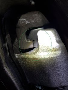

    Может я один такой несведущий и мною замеченное всем известно.
    Поставили мне при переборке передних суппортов на проточенные диски (29.7мм в остатке, чиста новые почти) новые колодки TRW GDB1659. Всё-бы ничего, да решил сегодня взглянуть как они там поживают.
    И что я увидел. На внешней колодке есть, как я понимаю, противоскрипная накладка. И я впервый раз вижу, что-бы она имела вот такой (см.в центре фото) "выход" за поверхность колодки, и которая упирается в скобу. И так во всех четырёх видимых снаружи местах. Похоже какие-то дополнительные противоскрипные, или ещё какие, мероприятия.
    Ранее я использовал аналог этих колодок от того-же TRW — GDB1617 — которые дешевле. И точно уверен, что на них такой фишки не было.
    Как-то так.
