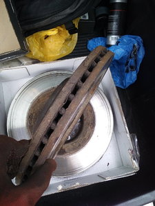

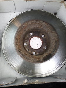

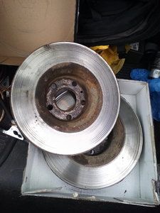

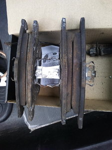

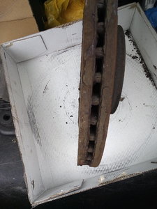

    В общем загорелась в пятницу лампочка о смене колодок.Очень удивился.Ведь при смене резины делал ревизию.Сначала подумал о разрыве провода в месте соединения с проводом АБС с правой стороны,я там уже ремонтировал и первая мысль была об этом.Разобрал все,колодки норм,внутрення часть чуть тоньше наружной,с проводкой все хорошо.Полез смотреть левую сторону и шокировался.Провод левой внутренней перетерла кромка тормозного диска,и левая внутрення колодка почти в ноль.Получается болезнь с левой внутренней колодки,перекочевала на правую внутреннюю.Ну бог с ней с болезнью.Диски куплены были еще зимой,колодки тоже,думаю надо менять.При откручивании скобы об нижний болт сломал Квадрат у воротка,затем головку на 21.Купил ударную головку,усилиную с новым воротком и болт поддался.При разборе криминала не увидел,все чистенькое только при утоплении поршня сначало было некое усилие,а потом когда с места он стронулся пошел как по маслу.Значит причина была в заклинившем поршне.

    Походу для хорошего результата, неизбежать полной разборки и смазки полости поршня и самого поршня, заменой манжеты и полировкой поршня( метод АндрейР). Я так понимаю полумера в виде закладки смазки под пыльник, не приносит ожидаемый результат.

    У кого ещё колодки срабатываются равномерно с выложенными фото? Я заметил только у АндрейР.
    Я по осени смазал правую сторону специфически, пока проблем не чувствую, и никого не агитирую так поступать.
