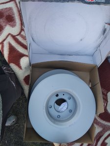

    Отправить фотки в представительство АТE, без наезда, указать коды, которые прошли успешную верификацию. Спросить их мнения по какой причине их диски могли стать такими. Может чего умного скажут-подскажут.
    Раньше по такомум дефекту у диска бытовало мнение о неоднородности материала(колодки или диска) или попадание грязи.

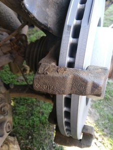

    Всем привет! меняю передние диски первый раз. Подскажите при снятии дисков мешается крепление скобы суппорта. Че делать в этом случае ее снимать или может снять ступичный и тогда вместе все выйдет?
  4. DOC063
    DOC063 Живу я здесь
    4 апр 2012
    1.062
    A6/SL. 3.0TDI Q 08
    А ступичный зачем трогать. Отстрели суппорт и поставь новый диск с колодками.

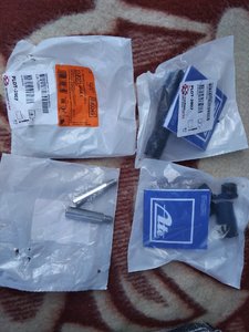

    Алексей привет.Пальцы и втулки какие поставил?Ате?.Я вот поставил NK 8999002 + новые диски,не мазал ни чем.И опять после пробега в 5тыс. слева диск стёрт равномерно,а справа внутри есть выработка,а снаружи почти как с магазина.Хочу попробовать теперь пальцы и втулки Ате.З.Ы. Свист идёт как раз с правого колеса при слабом нажатии на тормоз,думаю наружная свистит.(это я про галфер.)

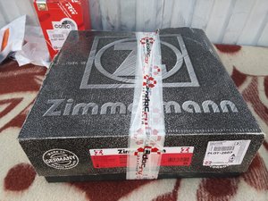

    Привет. Да, втулки и пальцы АТЕ как на картинке выше, диски зимерманы, колодки ТРВ.

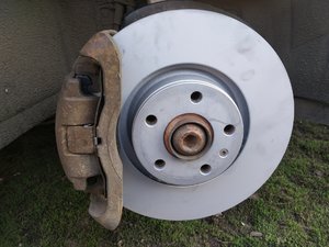

    В общем вот так как то получилось

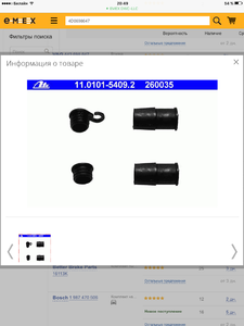

    Вот смотрю есть Ate 11.0101-5409.2 и Ate 11.0101-5407.2.Так в чём раздница?:shock:

    ХЗ, может под разные суппорта.
