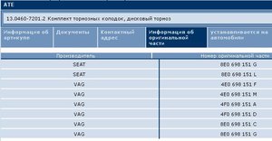

    У меня вопрос не по износу, а по выбору колодок. На свою машину подбираю сейчас передние колодки. По табличке в сервисной книжке и в багажнике комплектация 1ZL, соответственно тормозные диски диаметром 347 мм, оригинальный код 8E0 698 151 G. Однако столкнулся с тем, что все производители неоригинала предлагают одинаковые колодки как на 1ZL с дисками 347 мм, так и на 1LG с дисками 321 мм. В частности у ATE 13.0460-7201.2 в кроссах значатся и 8E0 698 151 G, и 4F0 698 151 D. Pagid, например, хоть и дает разные коды, но фактические размеры колодок одни и те же. Вопрос в том, действительно ли несмотря на разный диаметр тормозных дисков, колодки ставятся одни и те же?

    4F0 698 151 D один в один как и 8E0 698 151 G. Различаются лишь тем, что разные производители в оригинале лежат. И феродо колодки разные по составу визуально. У первых лежит Pagid, у вторых Ate. Ну и возможно (а может и нет) у первых датчик износа длиннее буквально на 1 мм (да и то возможно показалось).

    Понял, спасибо. Ожидал, что при увеличении диаметра тормозного диска увеличится и площадь поверхности трения, но получается, что вся разница между 347 и 321 мм ушла на увеличение монтажного размера. И если я правильно понимаю, с комплектацией 1LG минимально допустимый диаметр колесного диска - 16 дюймов, а 1ZL - 17 дюймов, верно?
