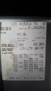

    Добрый вечер, помогите разобраться с тормозными колодками, а именно нашел по каталогу http://www.oemepc.com/audi/part_sin...bcategory/615030/part_id/758943/lang/r#sec_14 три номера оригинальных колодок на 1 LT (314x25):
    1) 8E0698151К
    2) 8E0698151F
    3) 4F0698151
    И из этих трех, позиция №3 в два раза дешевле остальных, в магазинах говорят, что этот вариант не подойдет, но возникает сомнение потому как они с датчиком износа и на тормозную систему 1 LT (314x25).
    Если кто сталкивался с данным номером, посоветуйте станут или нет ?
