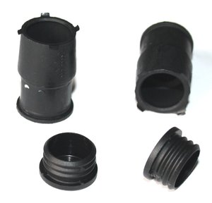

    В руках не держал,но думаю резиновая.

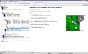

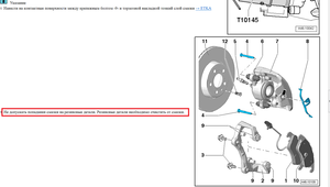

    Картинки друг\другу противоречат,в общем уверенности как правильно-нет....остаётся полагаться на личный опыт.

    проблема в том, что эти "резинки" только кажутся одинаковыми...

    у меня в ELSA нет этого раздела вообще)); я исхожу из здравого смысла: поскольку ни в одной из операций нет(например замена колодок) нет [проверьте смазку и если необходимо смажьте] - значит смазки там нет....

    #5048 АндрейР, 18 фев 2018
    Ну как нет:confused:....не сам же я этот рисунок нарисовал.:)

    Короче опять не понятно,(то можно,то нельзя),я пишу не ради спора и не ради скуки,для меня это важно,т.к. я очень щепетильно отношусь к тормозам...хочется делать всё "по уму".

    картинку с данными по машинке можно?

    Мой личный опыт говорит о том, что мазать нельзя. Я при замене колодок тоже смазал, было это сразу после покупки. Получил почти заклинивший суппорт, разобрал, а там смазка с пылью превратилась в цемент. Вычистил, отполировал пальцы, теперь нормально.

    #5052 АндрейР, 18 фев 2018
    А6\С7 с тормозами 1LL,1LF...(данные есть на картинке выше,в низу),вопрос зачем они.:shock:

    А мой с точностью,да наоборот(фото после замены колодок,я выкладывал выше),всегда мазал и буду мазать ибо точной,однозначной,официальной,рекомендации как правильно делать,я не видел.

    Кстати, а что за версия ELSA у тебя?
    У меня 5.2, ставил с 4.1 апдейтил до пятой. Там нет цветных картинок. И, к слову, про втулки ни слова...:shock:
