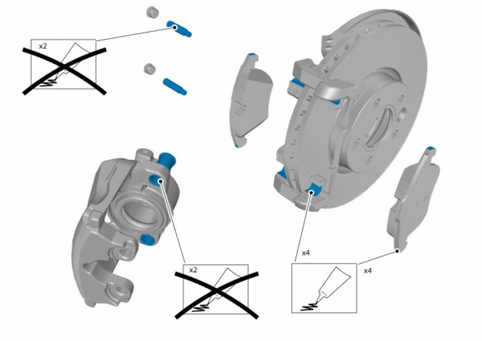

    А мне так никто и не прокомментировал этот рисунок.

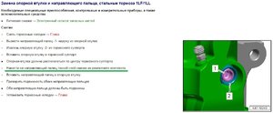

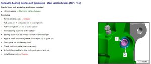

    Здесь тоже ошибки?

    Тогда смысл его(палец)мазать,если смазка при входе в втулку снимается....да и написано там:"Оба пальца должны быть подвижны",а на "сухую" этого будет весьма проблематично добиться.

    Судя по рисунку втулку снаружи(при установке) тоже не мазать:confused:

    Картинки друг\другу противоречат,в общем уверенности как правильно-нет....остаётся полагаться на личный опыт.
