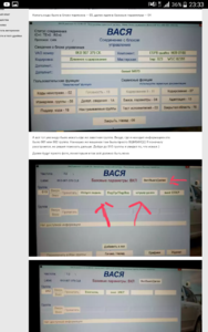

    Был один,штуцера не открывал. И ещё -у меня в Васе в блоке управления тормозной системы, в базовых параметрах,при выборе групп 10 или 01 нет кнопки вкл/выкл для того чтобы прокачать систему. Не знаю почему,но Вася 17года

    Вот такое у меня не открывается! Содрал изображение с интернета.
