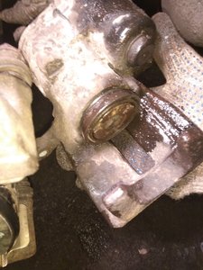

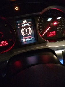

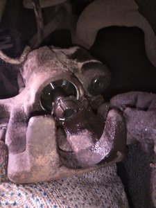

    IMG_20180103_165357.jpg IMG_20180103_170018.jpg IMG_20180103_170435.jpg Всех с наступившим Новым Годом! Помогите решить один вопрос с заменой задних колодок. Сегодня приехал в деревню и решил заменить задние колодки с дисками. В общем одну хрень сделал, сам не понял что, но получилось так, что из заднего суппорта вылез цилиндр, и вытекла жижа из под него,при работе с базовыми установками, обратно его теми же базовыми установки вернуть в исходное не получилось, но после того, как жижа их суппорта вытекла вся, удалось утопить цилиндр в исходное, прада перед этим пришлось закрутить обратно по горлышко супорта грибок, на который надевается цилиндр. На приборке крупным планом горит Парк Брек. Теперь главный вопрос - это смертельно!? Решается в условиях гаража? Опыт прокачки тормозов имеется, по соображениям нужно долить жижи в бачек и прокачать задний суппорт. Прошу помощи, ибо в деревне не на долго, после завтра нужно ехать за 300 верст обратно!

    Не паникуйте; ставьте, прокачивание и пробуйте провести адаптацию; не вижу особых причин, почему бы ей не пройти...
    PS если адаптация не пройдет - значит и грибок не сдвинется; тогда бы выдернуть предохранитель соответствующего суппорта(лучше ехать со значком, чем разводить в поле;)

    Понял, благодарю, завтра утром буду капаться дальше! А тормазуха то у нас какая дот4 льется, если подлить придется, а то тут особо не разживешься щас ориджнл? обычная дот4 подойдет?

    в общем прокачать то прокачал, педаль дубовая стала, но на заведенной машине, проваливается до конца, че не так сделал?
    Делал по этой инструкции:

    Если машина на ручнике стояла, может из за этого не прокачивается? Но воздух то через штуцер уходит все равно...

    Если проваливается,значит воздух,прокачивай ещё....на ручник-пох.

    В общем еще раз прокачал, и без ручника тоже, воздух ниоткуда уже не идет, получше педаль стала, до конца не проваливается, но не как было изначально. до замены колодок с дисками - чуть нажал, уже дубовая, как в руководстве и написано, на 1/3 должна проваливаться, а у меня такое ощущение, что на 2/3 уходит.
