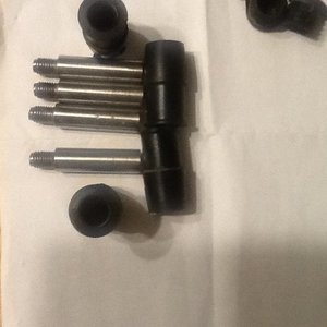

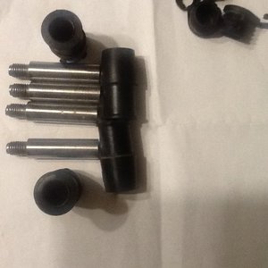

    A6 Avant 2,7BPP07г
    Мои старые направляйки и втулки.Втулкам меньше года,пальцы стояли возможно с новья.Но 5 лет их точно никто не менял.

    A6 Avant 2,7BPP07г
    Не скажу что бы новые сильно отличались
