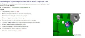

    А ELSA то передумала.:)..впрочем как я и говорил...сегодня одно,а завтра другое.(на картинке А6\С7 но система такая же)...просто стоит подумать как будет работать та,или иная деталь,а не следовать безропотно указаниям "книжки" у которой семь пятниц на неделе....думаю вопроса:мазать\не мазать более не существует.

    Так я и ответил:давления ТЖ нет на поршень,соответственно колодка отходит от диска.(нет давления-нет трения)
