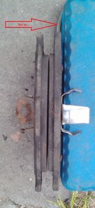

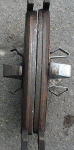

    Да чего мне отбиваться,да и зачем:)...просто излагаю своё видение данной проблемы и вполне себе допускаю,что я не прав,но как мазал,так и буду мазать,т.к. проблем с тормозами у меня не было никогда(тьфу три раза)...кстати на фото колодки моей жены.(направляющие и втулки такие же)естественно смазаны.

    Да не в том спор, Вы фото свои показали, спор то с соником, да и не спор это, а попытка найти хорошее решение.
    Таких колодок, как у Вас, у меня лично никогда не было, и поршень точно не закусывал, и поршень точно имел самую жирную смазку в передней тормозной системе.

    Кстати, АндрейР, а на Ваших фото, где фишки индикации или 347 на задних стоят, что тогда спереди?

    На фото нарисовал,(я обрезал фото,там был виден разъём),а на втором фото,это правые колодки,а датчик только слева.

    Блин, или на С6 нет датчика износа колодок?
    Ну блин 347 сзади, это что-то интересное, спереди тогда что стоит?
