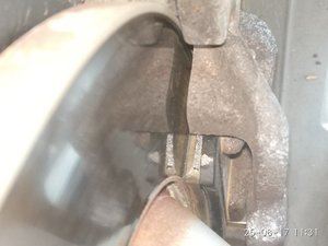

  19. pa-shocka4
    pa-shocka4 Старожил
    4 ноя 2008
    8.868
    Пусть сам догадается ))
    Нет шнурка увы...
    Короч подлил ещё. Проехал пару километров, где то притормаживал - ничего не было ! В какой то момент затормозил сильнее и ошибки сразу пропищали... Возможно ещё надо.
