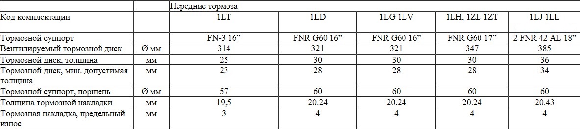

  10. quattrosens
    quattrosens Старожил
    21 сен 2010
    17.156
    Франция
    Чем больше диск тем больше пробег дисков и колодок, в идеале более 100тыс, т.к. работаем исключительно в линейном режиме, меняем колодки НО,
    1, Во первых сам диск ТЯЖЕЛЕЕ и разгон будет ХУЖЕ
    2. Придётся менять колёсный диск, для 360 это уже минимум 18, запаска не налезет!!!
    P.S. Это про А6С5 но смысл тот же
    https://www.drive2.ru/b/457619764211110250/
