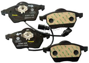

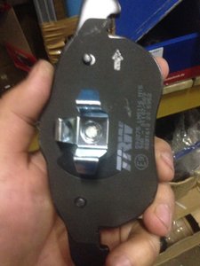

    почитай в инте как трудно..у каждого 5 они как попало стоят.. мне вот интересно в чем разница то? и влияет ли это на скрип ?
  5. Alex_z
    Alex_z Старожил
    13 июн 2008
    17.833
    Корея Северная
    A6 C7 2.0TFSI 2017
    это направление движения колеса ( по аналогии как на шинах)

    получается с обеих сторон стрелки должны быть вверху?!?. и там получается*ворсинки* чтоль направленные на колодке ?

    на БОШе не нашел стрелок я..мож еще как обозначается направление?

    Что значит сверху?...они(стрелки) и слева и справа будут сверху.

    а вот как ставить ес стрелок нет ?

    Я просто не понял Тебя,я имел ввиду сверху колодки....если суппорт стоит сзади,то-да стрелка должна указывать вверх,если суппорт спереди,стрелка должна указывать вниз.

    Тогда пофигу.

    Посмотри на свои колодки,скос будет с двух сторон,у колодки со стрелкой скос с одной стороны.

    Логично,если такие стрелки,то они и вращение указывают и верх.А вот про скосы с одной стороны не знал,поэтому и колодки мне с двухсторонним скосом попадали и без стрелок.

    Ни разу не видел колодок со скосами только с одной стороны

    тоже всегда скосы с 2х сторон видел/ставил. независимо от стрелки
