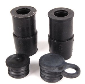

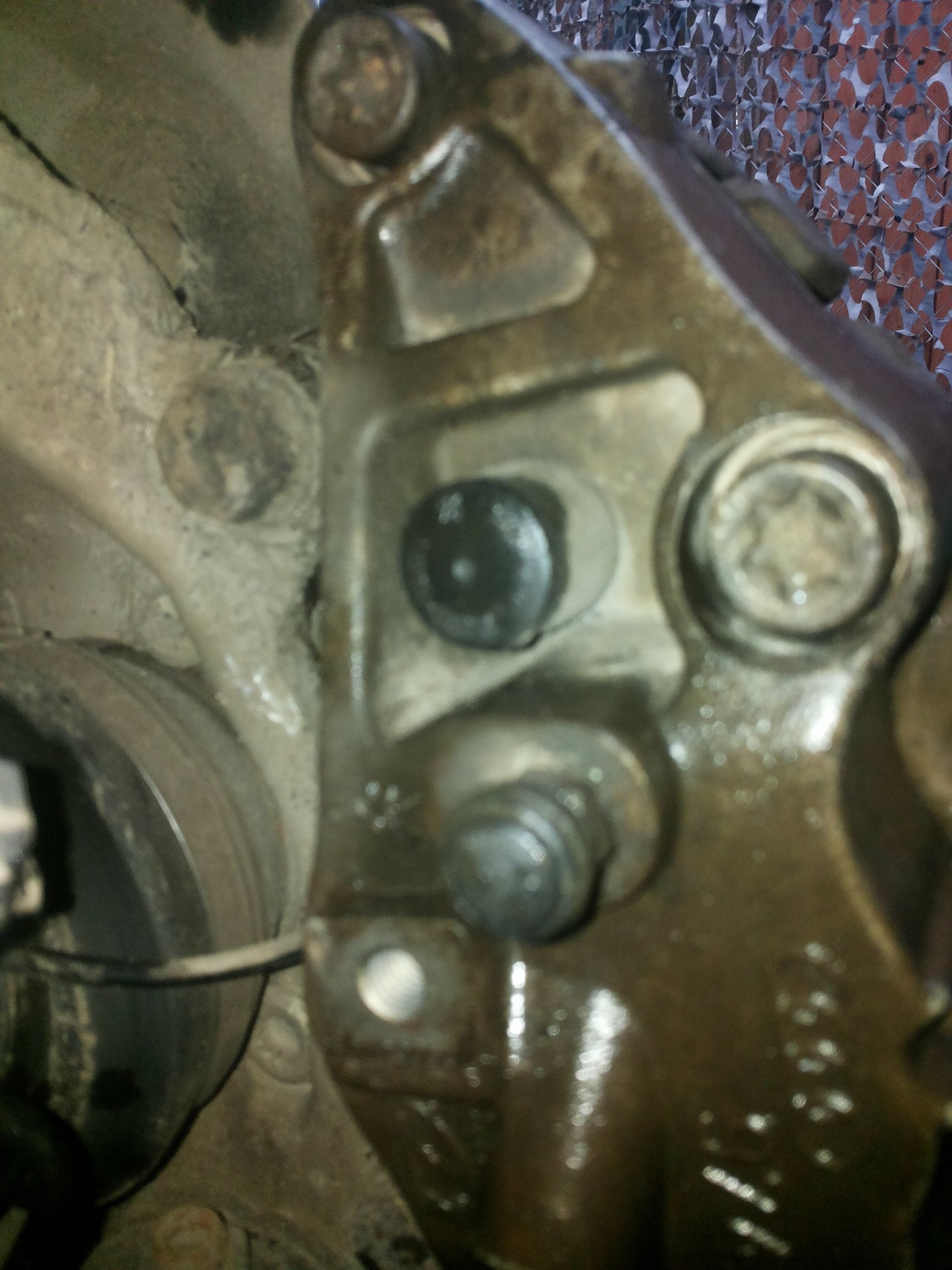

1. Дорогие одноклубники!
A6 C6 Тормозные диски и колодки - вопросы выбора и замены
Тема в разделе "4F C6", создана пользователем bazzyk, 3 мар 2009.
  1. shurik13102
    shurik13102 Участник форума
    14 дек 2016
    146
    A6 C6 3.0 BBJ QUATTRO
    Причем тут колпачки.я брал полность весь комплект(направляющие резинки,пальцы и колпачки)все смазывал смазкой ЛИКВИ для тормозов.все равно часть пальца не защищена.

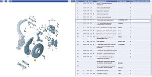

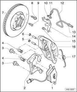

  3. deir77
    deir77 Завсегдатай
    25 мар 2014
    810
    A6/C6 2.4 BDW 2008
    Ремонт тормозных механизмов передних колес PR- 1LG, 1LD, 1LH 1LV и 1ZL на этой тормозной системе они есть а на моей по ходу нет, у меня тормозной диск диа. 314мм

  5. АндрейР
    АндрейР Желаю чтобы все!
    19 апр 2004
    63.944
    A3\8P\2,0Т\Q
    Всё там есть и не может не быть.PR-код 1LT(тормозной диск 314мм)

  7. deir77
    deir77 Завсегдатай
    25 мар 2014
    810
    A6/C6 2.4 BDW 2008
    Оп па точно есть, значит какая то кривая эльза у меня, Спасибо в субботу визуально убедюсь))

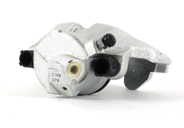

  8. АндрейР
    19 апр 2004
    63.944
    A3\8P\2,0Т\Q
    Можешь не ждать субботы:)...вот Твой суппорт.

  10. АндрейР
    19 апр 2004
    63.944
    A3\8P\2,0Т\Q
    И заглушки есть.

  20. shurik13102
    14 дек 2016
    146
    Я и не говорю что колпачков нет.нет защитной резинки всего пальца.часть его в открытом виде остается.соответсвенно засерается(грязью и образивом от колодок)что ускоряет его износ.
