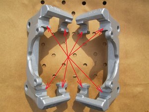

    Скобы почистить в местах на фото,поршень раз 5-10 выдавить\вдавить...всё.

    Я написал о своём опыте:мажу-езжу-проблем не знаю.(смазка обычная высокотемпературная купленная лет 15 назад)

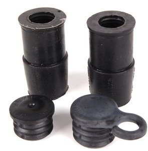

    э резинки, те что на фото?
  7. АндрейР
    АндрейР Желаю чтобы все!
    19 апр 2004
    63.944
    A3\8P\2,0Т\Q
    И те и другие здесь.:)

    Да,резинки на фото,в эти резинки вставляются направляющие-это соединение и смазывают или не смазывают.(я смазываю)

    Как мне знакомый с сервиса сказал,что там всякий шлак со временем собирается,тем самым пропускная способность уменьшаеться.я сначала не поверил.решил попробывать поменять,цена не большая(да и до профилактики не помешает).как ни странно проблема ушла.
  12. shurik13102
    shurik13102 Участник форума
    14 дек 2016
    146
    A6 C6 3.0 BBJ QUATTRO
    Эти резинки лучше менять сразу с пальцами.т.к пальцы тоже деформируются(становятся бугристыми).я менял месяц назад.

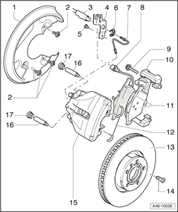

    а у 2,4 нет продолговатых резинок, я че то не нашел, только заглушки.Тормоза передних колёс FN3 PR- 1LT

    Резинки были,они весь палец закрывали(там хоть смазка была),на С6 сейчас голый палец через напровляющую в скобу вкручивается и все(никакой защиты)

    Колпачки то одень
