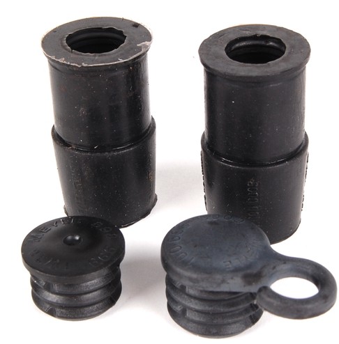

    Masterz, все верно и давно выяснено, что проблема в резинках, в которых двигаются направляющие. Они тефлоновым покрытием внутри, работают на сухую. (если использовать смазку, то только силиконовую высокотемпературную, но смысл?!)
    PS тут некоторые еще лопухи снимают, но как я думаю, это они улучшают теплоотвод, поэтому внутренняя дольше держится))

    и еще: силу трения в плавающем суппорте никто не отменял; так вот она уравновешивается пружинкой,которая прижимает колодки

    барабанная дробь: про пластинку и износ внутренней колодки - это, в том числе, из techdocов ATE:engineer:

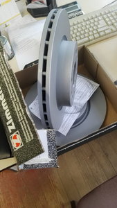

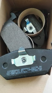

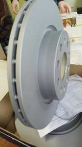

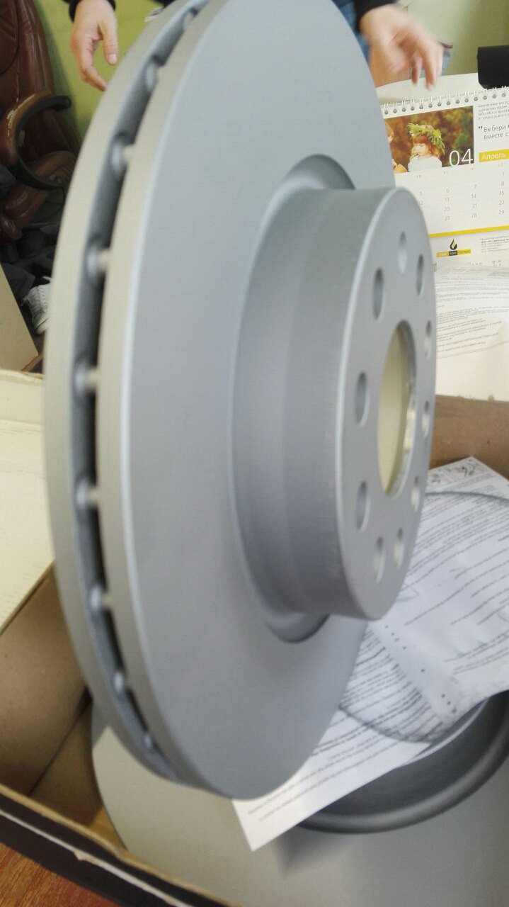

    Привет, форумчане. Брату на А3 8Р по кругу купили Отто Зимерман, на всех деталях Германия на упаковке Германия на переднем диске внутри где вентиляция выбит знак Ауди ФВ, на взгляд качество на высоте, как покажут на практике отпишусь.

    сначала резинки без смазки, а потом уже пластинки(это уже как финишная полировка при покраске)

    Не поможет...я всегда мажу резинки...износ всегда был равномерный.
