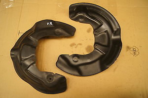

    Снял щитки тормозных диска грязезащитные.
    Было 10-12 т.км. на одном комплекте, стало 20 т.км.
      17,9 КБ
      34

    100 % кривые диски надо снимать и протачивать у токаря если износ не большой. Или менять диски и колодки на новые. Я сам недавно с таким столкнулся жмешь на педаль с одинаковым усилием а тачка тормозит рывками, снял диски проточил на токарном и всё месяц полет нормальный.
    Да и старайтесь с такой погодой после частых оттормаживаний в глубокие лужи не нырять.
