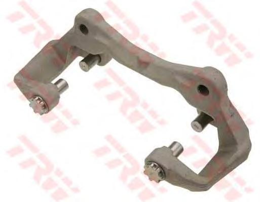

    Всем привет! Продолжу колодочно-тормозную эпопею. Прошло 10 тыс и УРАААА, опять запищал зуммер износа передних колодок. Оговорюсь, это прогресс!!! Раньше пищать начинал в пределах 5-6 тыс. Напомню, до этого я кривлялся по разному с этой болезнью. Поставил суппорта от Q5. Снимал лопухи-защиту. Менял направляющие скоб. Перебирал суппорта от Q5. Даже немцев называл упырями и молился что бы у инженеров WAG вырос член на лбу. НИ ХРЕНА не помогло, если не считать, что проехал 10 тыс.
    Теперь о том, что я увидел сейчас при замене колодок.
    1. Правая сторона(пассажирская) износ внутренней колодки в ноль, с наружи как новая. Тормозной диск на выброс, внутренняя сторона диска вся изъедена как будто ее драли наждаком( сказалось отсутствие лопуха). Направляющие скобы, в местах где движется колодка имеют износ глубиной 0.1мм, для внутренней колодки и примерно 0.5-0.7мм для наружней колодки
    2. Левая сторона (водительская) износ колодок практически равномерный, немного больше износ внутренней колодки. Но разница не значительна. Фрикционные накладки стерлись до половины, могли бы еще ходить 10 тыс. Диск тормозной на выброс, как и с правой стороны (отсутствует лопух). Направляющие колодок на скобе практически в идеальном состоянии есть износ, но он минимален, примерно 0.1мм для колодки с наружи и совершенно отсутствует износ на направляющих для внутренней колодки.
    Что сделал.
    Дремелем отполировал направляющие скоб до того момента пока не исчез износ. Так же отполировал посадочные места на самих колодках и снял фаску с острых кромок этих посадочных мест (коту делать не хрен он яйца лижет). Поставил на место лопухи-защиту. Заменил тормозные диски. Проверил втулки и пыльники на суппорте, все движется мягко. Смазал направляющие колодок которые полировал. Все собрал. Теперь буду ждать, когда запищит зуммер износа колодок. Если, что осталось поменять скобы. Тем более они имели износ. Благо TRW скобы стоят копейки 2 тыс, по сравнении с WAG 9 тыс (за штуку) WAG охренел. Хотя подозреваю, что в оригинале лежат TRW.
    Мой вывод- проблемы создают направляющие колодок, которые имели износ. Видно, что те колодки не работали, где износ на направляющих большой.

  16. sonic_a4
    sonic_a4 Живу я здесь
    25 авг 2013
    4.491
    A6/C6 3.2Q 05г.
    Обсуждали, обращали внимание, а они все мажут и мажут направляющие:dash:
    coch и djdeniska нравится это.

  19. KrotFedot
    KrotFedot Участник форума
    7 июн 2012
    390
    A6/С6 2.7 TDI 09г.
    Не путай направляющие которые под резиновым пыльником и направляющие впрессованные в скобы. В TRW мажутся и те и другие. Специально закрепил фото скобы, где видны направляющие для колодок. В системе ATE возможно как то по другому
  20. KrotFedot
    7 июн 2012
    390
    A6/С6 2.7 TDI 09г.
    Не, ничего не гремит. Если все будет нормально, то можно будет смело ставить новые скобы.
