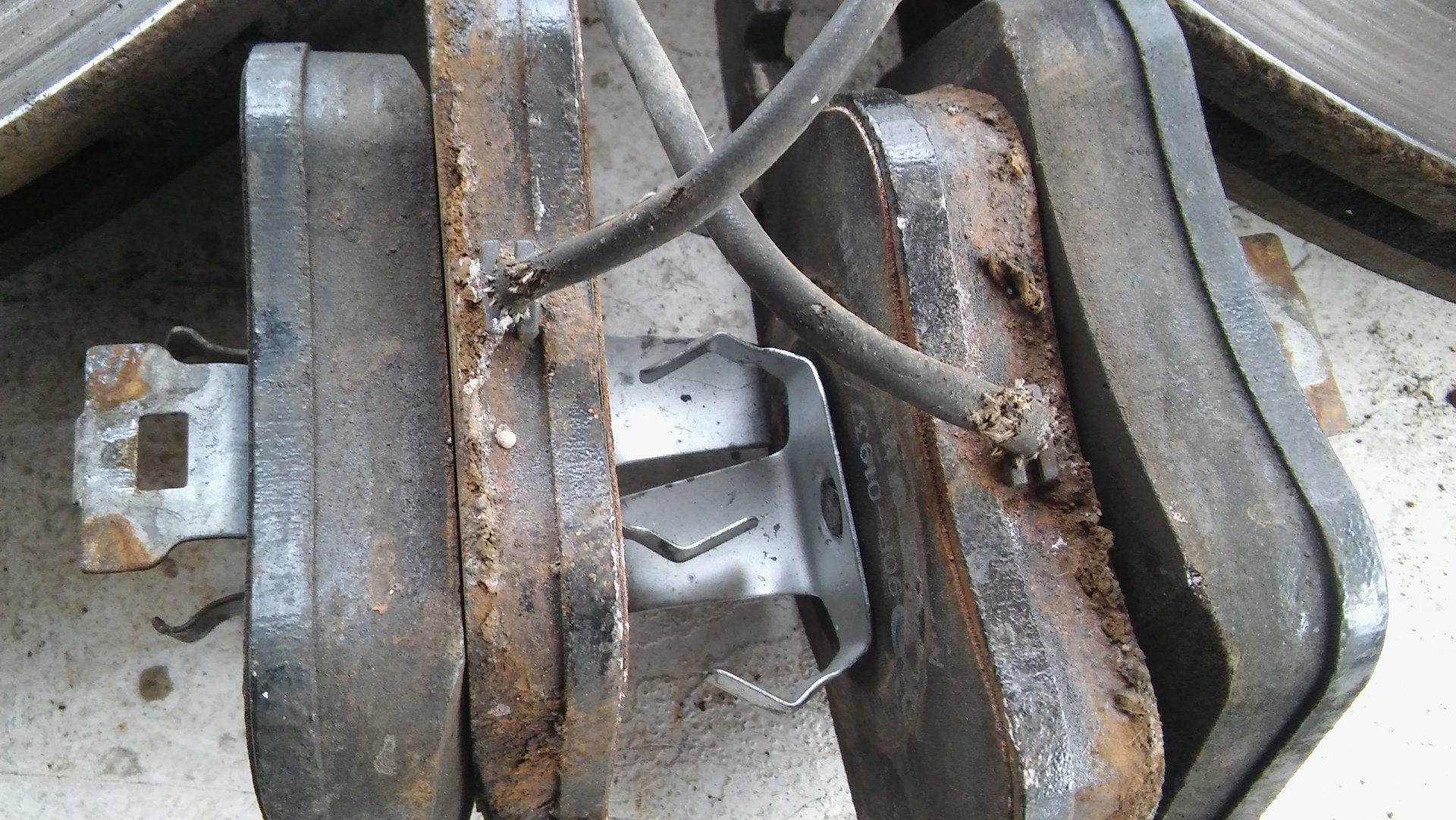

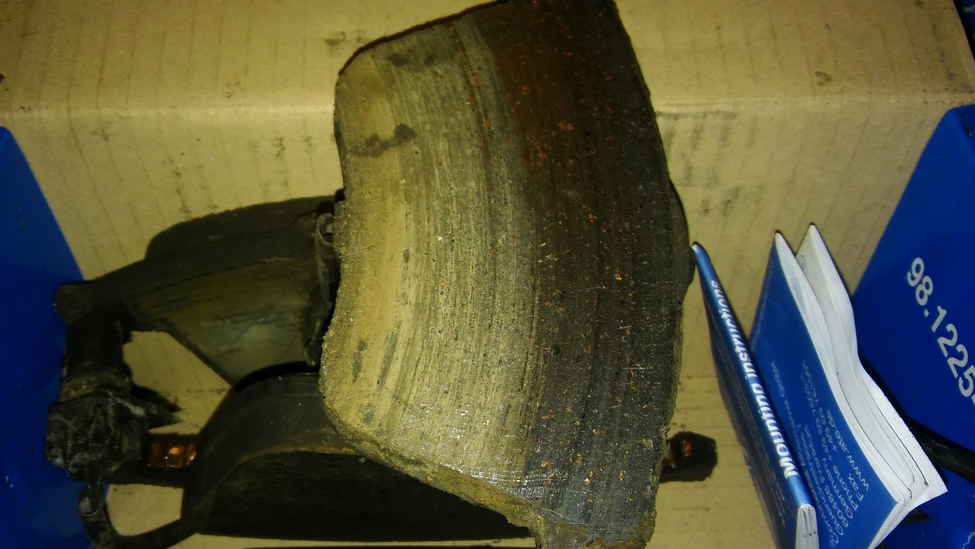

    Возвращаясь к теме, поделюсь сведениями.
    Вид на старую внутр.колодку, поставленную предхозом в Дании - после 15 ткм пробега, когда начало тормозить с "потягиваниями".
    Недолго думаючи, заменил колодки на АТЕ.
    А надо было подумать и получше диски осмотреть.
    Через 4 ткм - неравномерность так и не прошла:
    Направляющие ходят легко, на скобах выработка очень малая.

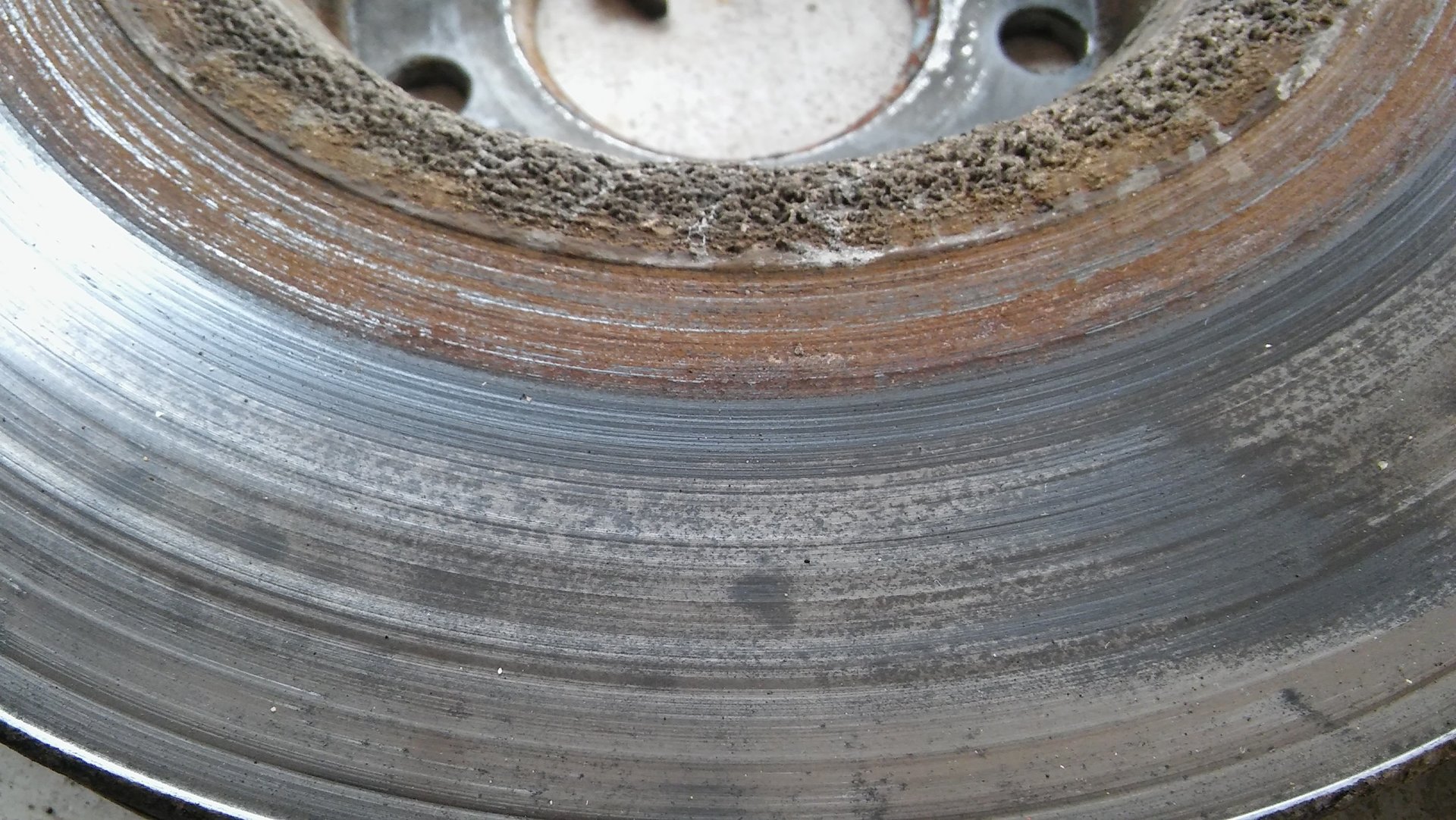

    А вот внутренняя поверхность диска - второй прибл.так-же смотрится:
    Тёмные пятна - на них судя по всему, и происходят провалы в силе торможения.
    Поставил TRW на перёд диски и колодки - сказочно плавное торможение.
    Продолжу эксплуатировать.
