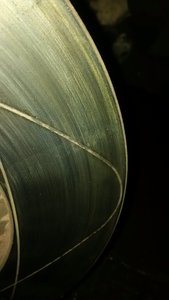

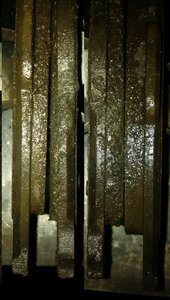

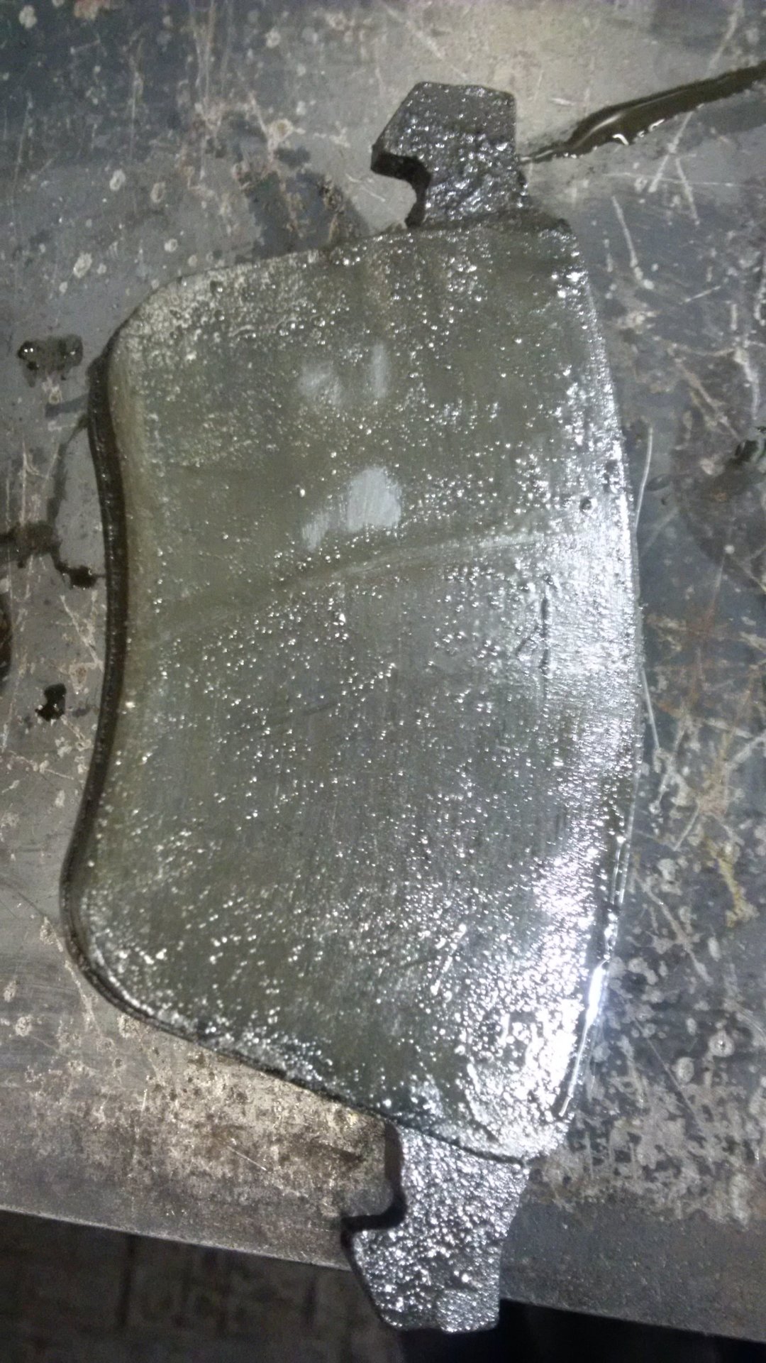

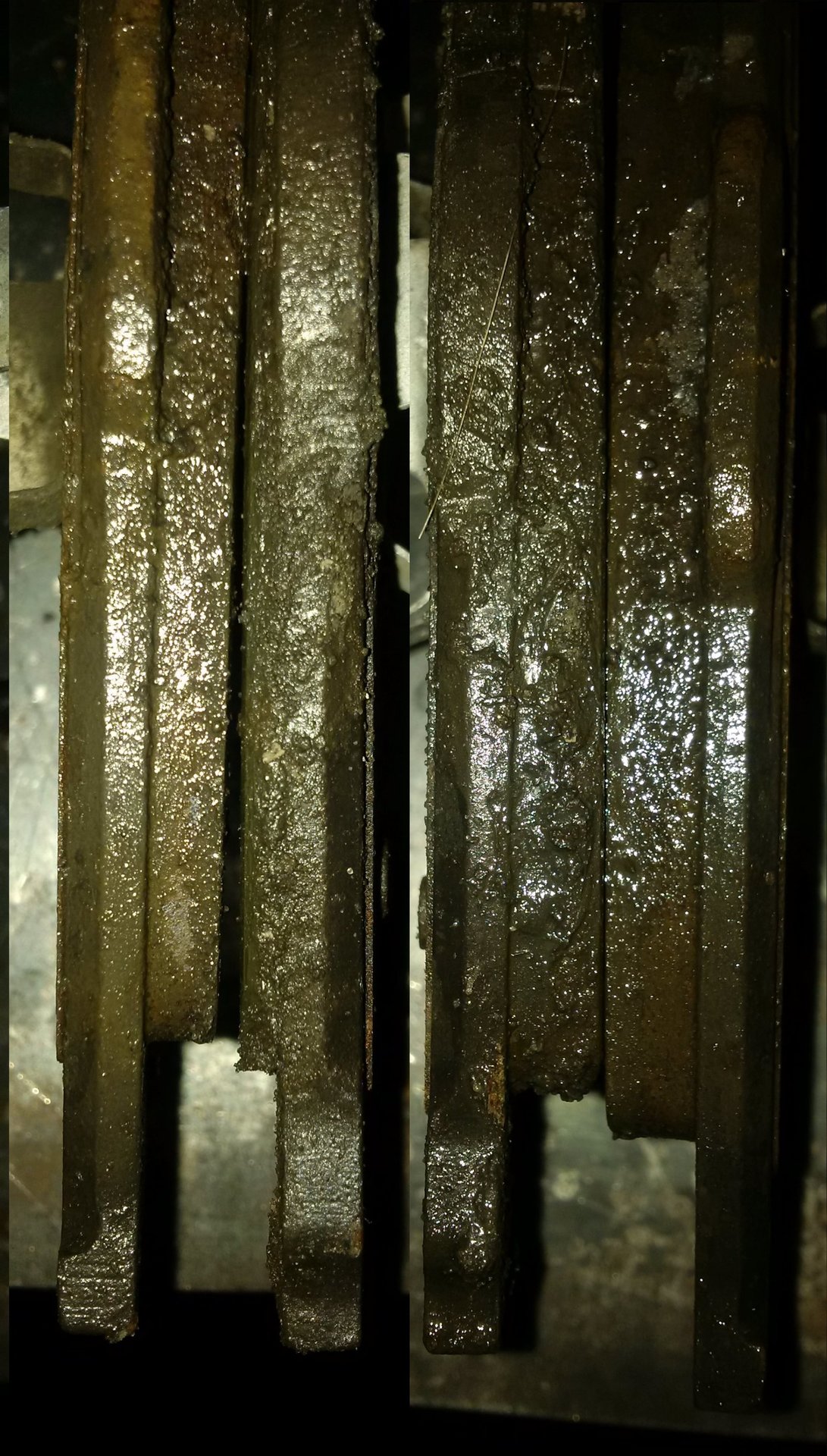

  20. freedeep
    freedeep Участник форума
    16 май 2014
    178
    A6/C6 4,2 BVJ q 07
    Напишу пару слов про использование дисков ATE 24.0330-0176.1 и колодки ATE 13.0470-7201.2. На пробеге 26 тысяч загорелся датчик износа колодок. С одной стороны внутренняя колодка стерлась практически в ноль. При этом рабочая часть всех колодок ровная и гладкая. Износ по дискам минимальный.
