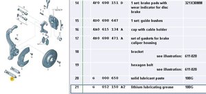

  5. Masterz
    Masterz Живу я здесь
    16 июл 2006
    2.316
    Латвия
    A6 AvQt '08 2.7TDi 6HP
    Задам вопрос: куда-же применяются ДВЕ смазки - см. картинку.
    А также как с мнением Febi по применению аналогов:
    FEBI 26711 - Паста керамическая для тормозных колодок белая 100г аналог G 000 650
    - для направляющих тормозных колодок, торцов колодок и металлической стороны колодки.
    FEBI 31942 - Паста монтажная направляющих и поршней суппортов 180г аналог G 052 150 A2 VW TL52150.

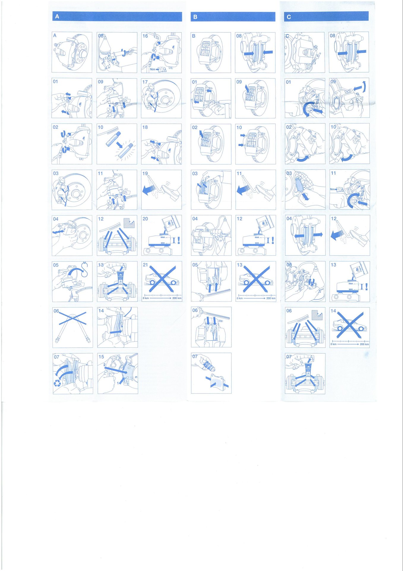

    Спереди у большинства тормоза ATE - даже ATE мало того, что не выпускает смазки для направляющих, так еще и в инструкции указывает, что их не мажут.

    Инструкция прилагается.
    Смотрю секцию С - и что вижу: задние тоже не мажутся. Что есть полная ахинея... Ишшо как мажутся.
    Соглашусь, что при банальной смене колодок смазка направляющих (как сзади, так и спереди) не обязательна. И не более того.
    А если у кого на пальцах зазоры по 3мм - это другой диагноз и смазка точно не поможет :)
    Интересно, что по ELSA чистка пальцев не указана. А ATE пишет: "Всегда выполняйте указания в оригинальных документах завода-изготовителя транспортного средства". Так может и пальцы не чистить, раз уж так...

    Просьба привести цитату с указанной страницы, из которой будет следовать, что направляющие пальцы смазывать не надо, а то и вааще нельзя.
  14. Masterz
    16 июл 2006
    2.316
    Латвия
    Кстати перечитал ещё раз ^^^ - и там нет текста о недпопустимости смазивания направляющего пальца.
    Буду рад цитате.
    Возврашаясь к материалу ATE в посте 3566 - означает ли секция C, что и задние пальцы смазывать не следует ? Там ведь не нарисовано...
