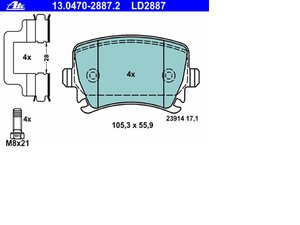

  14. Versace
    Versace Живу я здесь
    5 июн 2013
    1.048
    Покажи фото оригинального АТЕ. На 321 тормозах в оригинале текстар, сзади феродо.
    Еще интересные факты, с которыми столкнулся при выборе неоригинальных колодок: т.к. фольксваген использует одинаковые или очень похожие тормозные системы на всех своих брендах, то много одинаковых с виду колодок, но под разными номерами и от самого фольксвагена (оригинал) и от сторонних производителей. Например бош для А6 задние колодки комплектует скобами и болтами, а для шкоды не комплектует. Хотя по сути, колодки одинаковы и различаются составом фрикционного материала. Аналогично и с передними.

  18. KrotFedot
    KrotFedot Участник форума
    7 июн 2012
    390
    A6/С6 2.7 TDI 09г.
    #3838 KrotFedot, 28 июл 2016
    А вот номерки то я теперь и не скажу. Но главное, что я же вас обманул по своей забывчивости. :shuffle:Скобы и болты были в комплекте. Но скобы не подошли, они были или меньше или больше, не помню уже. Вот по этой причине я оставил старые скобы и так два раза. Под этим номером ATE 13047028872 скобы шире, а у этих ATE 13047028802 скобы уже.
