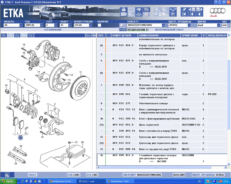

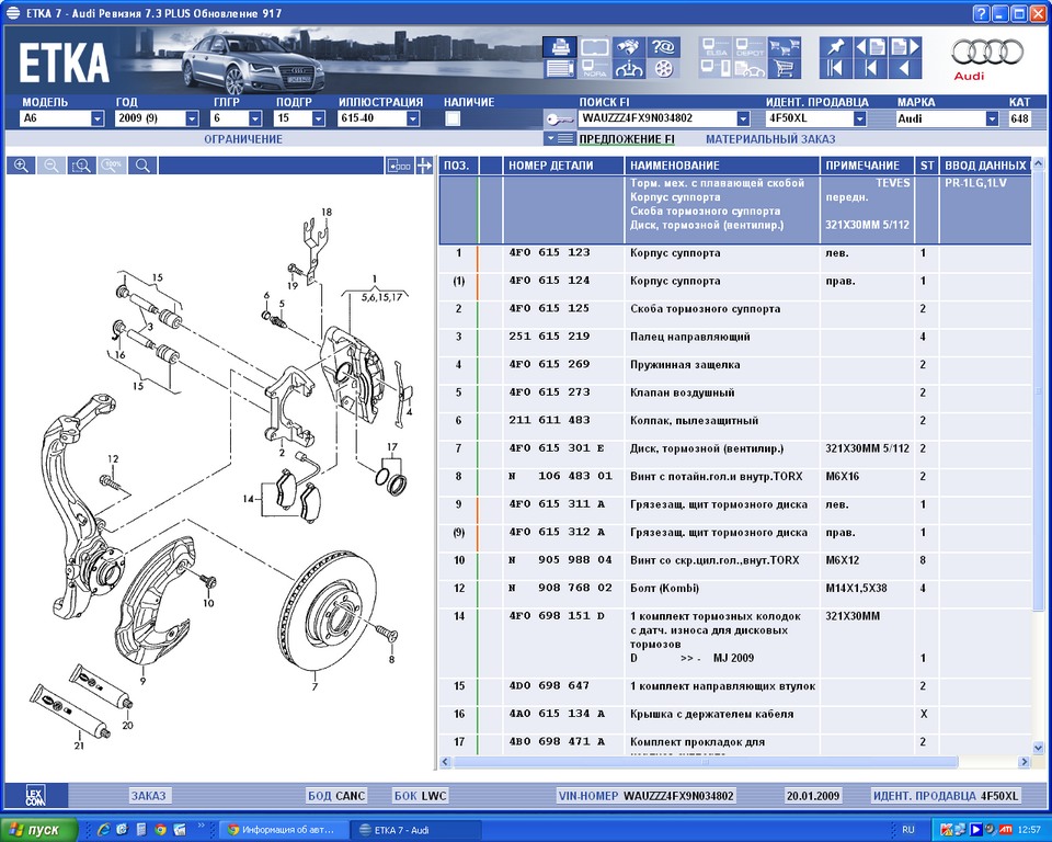

    Добрый день...склоняюсь к АТЕ,скажите пожалуйста номера колодок (перед,зал) WIN:WAUZZZ4FX9N034802
  11. q7xx
    q7xx где то тут бродил
    8 фев 2012
    3.970
    француз
    Re: Тормозные колодки А6 4 F
    Ваша Audi A6 Av. qu. 2,7 ?
    Тогда пер - 4F0698151D
    Зад - 4F0698451D
  12. Владимир64
    Владимир64 Новичок
    30 июн 2012
    21
    а6 4fc6
    Да 2.7,а6 ,она
    Спасибо большое!я в заменителях ате возьму

    4F0698151D перед
    4F0698451D зад, сзади так же запросто можно поставить 1K0698451G и ещё ряд номеров
