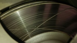

    В общем то, как уже писал ранее, поставил диски ТРВ и колодки БОШ, итог, через 2-3 тыс км, при скорости со 150 до 110 торможения, появилось дикое биение. В лужи не попадал. Очень все это печально, впервые за 5 лет такое произошло. Как то ранее тут уже кто то писал, что колодки бош убивают диски, видимо это мой вариант. Теперь диски придётся протачивать.

    Спасибо!
    У Вас с виду как новые!
    А я на своих уже 10 тысяч проехал, а визуально выглядят не ахти.

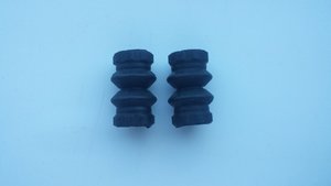

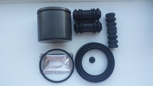

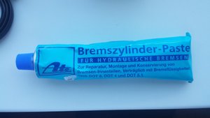

    Купил два ремкомплекта FRENKIT для TRW суппортов, которые на Q5 стоят, поршня диаметром на 60мм. Попробую перебрать, так как поршень ни в правом, ни в левом суппорте вдавить руками не могу. Хотя визуально никаких проблем с суппортами и поршнями не вижу. На вид как новые. Направляющие в идеальном состоянии, но и их заменю, так как лежат новые оригинальные комплекты. Ну и пасту монтажную ATE прихватил. Тюбик неожиданно большим оказался. На всю жизнь хватит
    Не могу понять куда эти пыльнички идут?

    Данная паста АТЕ идет только для смазывания боковой плоскости поршня . Ну и под пыльник поршня можно заложить для надежности . Для направляющих пальцев надо смазку TRW , ну и для посадочных канавок - для боковых граней - для мест упора пружины прижымной надо CRC смазку

    Так для этого и взял

    Такая смазка идет в комплекте с направляющими, в мелких пакетиках.

    Вот, что это за пыльники? Куда их засунуть, в какую ж..у? На суппортах для них ничего не нашел.

    Это пыльники от заднего суппорта.

    Понял, спасибо.
    Только нафига они лежат в ремкомплекте для передних суппортов? :shock: Типа всё для клиента!?

    Сегодня все поменял. Поршень правого суппорта вышел как по маслу, даже не вышел, а выскочил, просто дунул автомобильным компрессором. Поршень левого суппорта пытался сопротивляться, но все же вылез. Поршни и внутренняя часть суппортов в идеальном состоянии, даже придраться не к чему. Что им мешало двигаться непонятно. Манжеты и пыльники без повреждений. В общем вставил я все новое (кроме поршней) менять их не стал, так как FRENKITовские более шершавенькие, чем родные. Теперь поршня двигаются туда обратно довольно таки легко.
    Начинал переборку с правой стороны, ушло по времени часа два с половиной. Левую сторону перебрал минут за сорок. К этому времени я стал специалистом по ремонту суппортов:hello:
    Скобы без раковин, и следов износа. Направляющие скоб и пыльники так же установил новые, оригинал TRW.
    Убрал на хрен пыльники-жестянки. Посмотрю, что это даст. Грязи между пыльниками и тормозными дисками было навалом. Колодка внутренняя, особенно с правой стороны, была вся в песке (походу потому что на обочину заезжает и цепляет всякое дерьмо от туда). Она же и стерлась сильнее, практически до металла.
