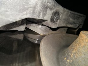

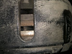

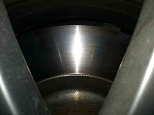

    Отчитываюсь:
    385 тормоза
    Пробег 4000-5000
    Всё ок. Износ пока что ровный. На глаз не видно разницы.

    А можно фото лицевой части?

    Что именно?
    Фото с диском колеса могу сделать

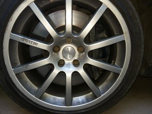

    Вот диски кто просил
  18. Мхалыч
    Мхалыч Участник форума
    6 окт 2012
    463
    A7 3.0D
    А чьи это суппорта и какой минимум радиус встаёт?
  19. Андрик78
    Андрик78 Старожил
    22 июн 2012
    20.391
    Q5
    А8W12 или S8 (D3)
    Радиус, примерно 9-й
    :laugh:
  20. ЗАМКАДЫШ S-line
    13 фев 2006
    3.797
    А6 3.0TDI Q пушка
    А8w12/s6
    8×18 оригинал с ет 43 встаетбез проблемм
