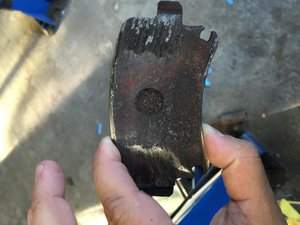

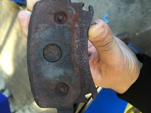

    Добрый день! Менял все колодки(VAG) и передние тормозные диски(Ate) летом 2015. 4 дня назад по дороге услышал скрежет, а при торможении добавлялся еще больше этого звука, понял что с колодками скорее всего проблема. Приехал в сервис где обычно ремонтирую(нареканий никогда не было). Произвели осмотр задних тормозных дисков, на правом сразу видны не свойственные полосы от колодки. Снимаем эти колодки, так они оказались просто в прах стерты. Показываю ниже фото этих колодок, где видно отчетливо фирма FERODO и номер дальше идет. Я весь инет просканил и не нашел подобного фото колодок. Первый вариант, в сервисе при замене колодок вместо VAG, поставили Ferodo. Второй вариант, в магазине где покупал вместо VAG, положили Ferodo (коробки были аккуратно закрыты, но во внутрь не посмотрел). Третий вариант, может это совпадение, и просто такая маркировка VAG-их колодок?

    они в оригинале идут, vag не производит колодки...

    Я понимаю что в оригинале, Текстар вроде колодки делают для VAG и Ate (один из продавцов недавно сказал). У меня вопрос то, на фото это все таки FERODO?

    ВАГ колодок не производит. В коробке может быть, что угодно. Феродо - нормальные колодки вроде. Какой пробег на них был?

    Не производит, но продают под своим штампом, такие я и брал, Феродо не может там быть, а по фотке именно они,значит продавцы или сервис подменили

    Не знал что Ferodo уже изначально стоит на машинах)в след раз буду смотреть что в коробке покупаю, обычно были штампульки и номера вага, а теперь Феродо...
