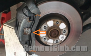

    если говорить о суппорте, то по моему мнению:
    - замена направляющих со втулками(ATE или VAG; предварительно прочистив отверстия)
    - замена пружин и зачистка мест "под пружину"(см. стрелочки)
    PS да еще считаю важным: смазок под направляющие много, и как они действуют на пластиковые втулки неизвестно; не забываем, что температура направляющих совсем не такая, когда проверяем руками :heat:
