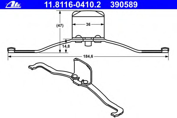

    у меня простой вопрос: кто менял пружины на суппортах?
  8. grigoremd
    grigoremd Живу я здесь
    27 сен 2009
    2.621
    A6 2.7 TDI 2009 г. МКПП, пер. привод.
    какие пружины? там нет пружин
  9. g01dt00th
    g01dt00th Живу я здесь
    24 ноя 2013
    4.689
    A6C6 AR 4.2fsi '06
    есть там пружина, спереди суппорта стоит, не дает ему дребезжать

  14. sonic_a4
    sonic_a4 Живу я здесь
    25 авг 2013
    4.491
    A6/C6 3.2Q 05г.
    q01dt00th, спасибо. Похоже, это ближе всего(и я с учетом дешевизны рекомендовал бы махнуть их) и с зачисткой мест, по которым она скользит.
    Рекомендую ознакомиться:
    Retaining spring must be pressed under brake carrier after it is inserted in both holes. If the spring is improperly installed, the brake caliper cannot adjust to compensate for wear on the outer brake pad. This will cause the brake pedal travel to increase.
    перевод этой фразы нетривиальный:)

  16. fima76
    fima76 Живу я здесь
    2 июн 2012
    3.107
    A6 Avant 2,7BPP07г
    Я эту пружину керамической пастой почти всю измазал.Думаю скользит будь здоров.Правда до этого сервисмены ее никогда не мазали,просто снимали и ставили обратно.
  17. АндрейР
    АндрейР Желаю чтобы все!
    19 апр 2004
    63.943
    A3\8P\2,0Т\Q
    Каким образом:shock: пружина эта опирается с двух сторон на скобу,а в середине одевается на крючок внешней колодки.....как она(пружина)может воздействовать на внутреннюю колодку не пойму.
  18. g01dt00th
    24 ноя 2013
    4.689
    A6C6 AR 4.2fsi '06
    Тормозные диски и колодки А6 4FС6
    Так и знал, что кто-нить спросит. С телефона нарисовать не смогу, поэтому придется включить воображение. Представь что ты сидишь перед передним бампером и "смотришь" на весь тормозной механизм всборе. По мере износа колодок суппорт будет сдвигаться внутрь машины (к мотору) - так работает плавающая скоба. А теперь представь, что по какой-то причине суппорт не смог сдвинуть эту пружину за собой внутрь, по скобе. Пружина будет тянуть суппорт обратно наружу, прижимая внутреннюю колодку к диску, а внешнюю наоборот отводя от диска.
