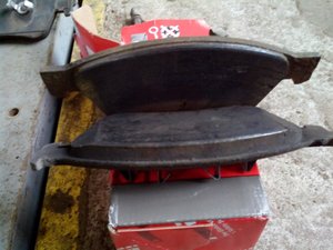

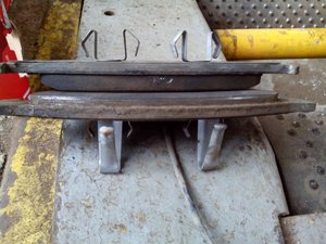

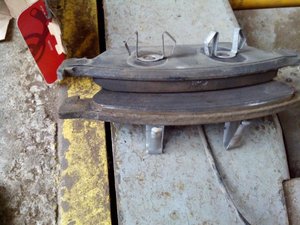

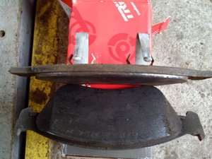

    Сегодня заменил передние колодки. Уже писал, что на моей машине спереди 385 мм от A8 W12. От момента начала пищания датчика проехал около 500 км. В результате вскрытия выяснилось следующее: внутренняя колодка изношена до остатка около 3 мм (до сенсора, логично), а вот внешняя - имеет еще остаток примерно 8...9 мм, мало чем отличаясь по толщине от новой. К слову говоря, в механизмах суппортов ни какой-то особенной грязи, ржавчины, закисания, забивания обнаружено не было, все в пределах нормальной эксплуатации. Ну а износ, вот такой вот. По з/н посмотрел - предыдущая их замена была 39 тыс км назад. Посмотрим, сколько и как пройдут эти (оба комплекта TRW).
    Немного фото.
    vred нравится это.

    Значит дело не в косячных 321-х,347-х машинках.
