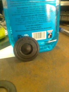

    Пробка внутри

    а вот закупоривание дырки приводит к избытку давления в тормозной системе после отпускания педали...

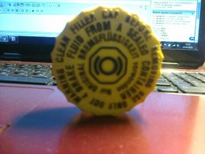

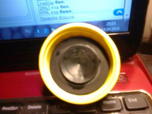

  11. grigoremd
    grigoremd Живу я здесь
    27 сен 2009
    2.621
    A6 2.7 TDI 2009 г. МКПП, пер. привод.
    пошел за своей пробкой...

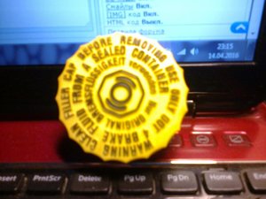

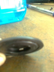

  12. grigoremd
    27 сен 2009
    2.621
    вот моя пробка
    нет никакой дырки, правда и номера на ней нет никакого, ATE и все...
    прокладка не снимается

    я не понял, должна быть дырка или нет?

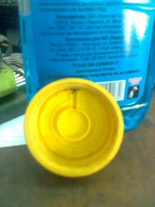

  15. СЛАВИК 21
    СЛАВИК 21 Живу я здесь
    24 июл 2014
    4.304
    АУДИ Q7 3,0TDI
    надо сравнить пробки у тех у кого тормоза *клинят* и не *клинят*.... (у меня норм,ради интереса гляну пробку сегодня тож)
  16. g01dt00th
    g01dt00th Живу я здесь
    24 ноя 2013
    4.689
    A6C6 AR 4.2fsi '06
    У мну "клинят", канала нет
  17. СЛАВИК 21
    24 июл 2014
    4.304
    АУДИ Q7 3,0TDI
    у меня норм все. дырки тож нет
