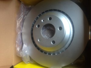

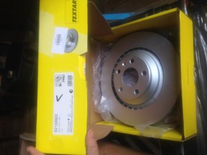

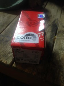

  1. СЛАВИК 21
    СЛАВИК 21 Живу я здесь
    24 июл 2014
    4.304
    АУДИ Q7 3,0TDI
    итотго 7200р (через своих)

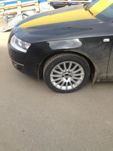

    +1 к кривой резине.
    Было подобное биение. При обновлении шин одно из снятых, переднее, оказалось с внутренней стороны такое:

    жесть..с таким протектором гонять..давно уже на помойку их надо было :eek::uhoh::rollingeyes::(

    подскажите. вот не пойму никак..купил диски и колодки (по ВИНу) у меня С-лайн и задние диски 330..дак вот, почему колодки не четко по краям диска а меньше (по 3-5мм с каждого края) какой тогда толк от 330дисков(кроме улучшеной остываемости), если они получаются по площади самой калодки 320 ????
  14. АндрейР
    АндрейР Желаю чтобы все!
    19 апр 2004
    65.060
    A3\8P\2,0Т\Q
    Поршень больше у 330-х.
  15. СЛАВИК 21
    24 июл 2014
    4.304
    АУДИ Q7 3,0TDI
    ну а сам диск по сути тогда больше размером для понта ?
  16. АндрейР
    19 апр 2004
    65.060
    A3\8P\2,0Т\Q
    Ты сам же написал: для улучшеной остываемости.
