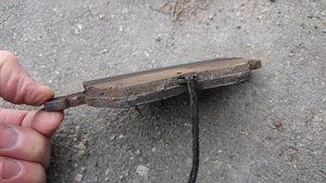

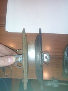

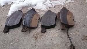

    Загорелся индикатор износа колодок. Стояли Ferodo. Вот что с ними стало за 56 тыс. пробега (ставил в ноябре 2013г.).
    Заменил на TRW. Посмотрим, продержатся столько?

    На сервисе сказали, что вот такой неравномерный износ - внутренняя колодка изнашивается сильнее внешней - это особенность А6 в С6 кузове.:shock:

    износ в "норме" - как и у всех...:help:
