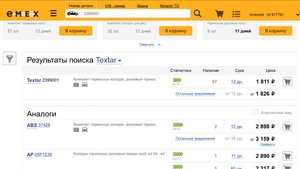

    Смотрю в Emex.ru
    Забыл уточнить - цена для меня как для оптовика...
    Розничную цену считай: 1811+20%=2173 р.
    В автодоке со скидкой ОПТ5 - от 2000 р., но всего 3 дня. срок.

    Не знаю, берем практически на прямую. Первые 3825, вторые 3171. Кто то кого то хочет наепать. Я понимаю что у каждого опт разный, но не с таким разбегом.

    Не знаю... У меня скидка не большая - объём копеечный))) цену сам понимаешь не придумал - фото в доказательство.
    Может левый Textar?
