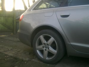

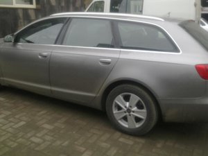

    Сегодня был у ребят на сервисе, выдвинули еще один вариант: Влияет размер дисков (колеса), Зимняя резина у меня установлена на 16 литьё, они более закрытые и прилегают ближе к суппорту, с них летит больше грязи, которая забивает суппорта и колодки не давая им хорошо двигаться. Летняя резина у меня на 17 дисках и такая проблема не наблюдалась.

    Ездил все время на таких дисках, как у Вас, износ внутренней всегда больше :nod:

    На каких именно, летних или зимних.

    На 17"
