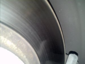

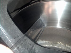

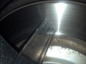

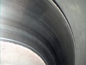

    Если у кого нибудь есть не нужные тормозные диски 347 на перед и 330 на зад, купил бы на свою. А то уже износ жесткий, а новый чтот дороговато обойдутся. Был бы весьма признателен!
  11. гурей
    гурей Живу я здесь
    24 мар 2010
    3.727
    А6:2,8;1,8Т;3,0тди, 2Q7 3,0TDI BUG, VW POLO 1,4DSG
    Насколько у 330 жесткий износ? Себе поменял бу остались, но думаю тоже уже большой износ, а так отдал бы.
  12. Паша040404
    Паша040404 Участник форума
    29 июн 2015
    181
    A6/С6 TFSI 3.0 290
    На задних как и на передних одинаковы, с внешней стороны зазор где-то 3-4мм. а с внутренней вообще большой на о щуп примерно 0.5 см.
  13. Тубабу
    Тубабу Живу я здесь
    8 ноя 2012
    3.580
    А6 3 TDI квак 08
    :lol::lol::lol::lol: так наверное толщина с лезвие.
  14. Паша040404
    29 июн 2015
    181
    A6/С6 TFSI 3.0 290
    #2794 Паша040404, 23 окт 2015
    Сейчас сфоткаю, покажу снаружи)) Задние зазор 2мм. перед 4мм. но с внутренней стороны ещё больше. это сильно? Я нашёл решение:umnik: надо колодки толще покупать:nod:
  15. гурей
    гурей Живу я здесь
    24 мар 2010
    3.727
    Не, у меня не до такой степени, хотя тоже большой износ, просто все ждал, что колодки износяться и все поменяю, так и не дождался все поменял и переобулся сразу.
  16. igor33
    igor33 Заблокирован
    19 июн 2010
    19.975
    А6/С6 3.0i Q 05
    Ещё не много и диски начнут превращаться в перфорированные.
    Если колодку затянет под суппорт - это будет п...ц.
  17. Паша040404
    29 июн 2015
    181
    A6/С6 TFSI 3.0 290
    Согласен, теперь стоит моя малышка, максимум по райончику до метро супругу встретить.. Новые дорого обходятся, в 20к. Плюс за замену 4.5к. А бремо в 10, и то неизвестно, нормальные они или нет. Я бы лучше б.у. взял с мин. износом...
  18. гурей
    гурей Живу я здесь
    24 мар 2010
    3.727
    Да, тяжело людям кто сам не может поменять!
  19. igor33
    igor33 Заблокирован
    19 июн 2010
    19.975
    А6/С6 3.0i Q 05
    #2799 igor33, 24 окт 2015
    Ауди допускает износ 1мм, это примерно 100000. Сколько же ты на своих отъездил?
    Подъедь в любой профильный сервис Ауди, там диски с износом 1-2мм складывают в металлолом.
  20. Паша040404
    29 июн 2015
    181
    A6/С6 TFSI 3.0 290
    137000 отбегали.
