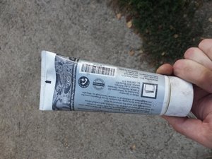

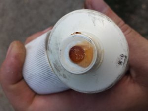

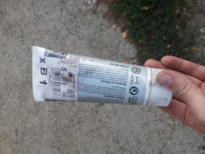

    смазка сама густая в перемешку с жидкостью

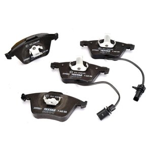

    По фото все ясно. В РФ проявлять бдительность и обязательно (!) брать с маркировкой 645GG. Перед диски ATE (обычные), зад Pagid (china) - все отлично, езда быстрая. 3.2Q 1LG/1LD

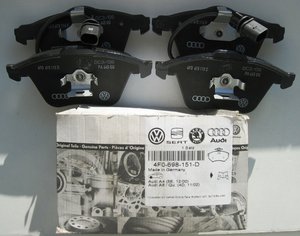

    Вообще мне сказали что заказывают диски и колодки оригинал а приходит в коробке или брембо или ате. Что придет хз
