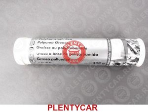

    Я в курсе, но покажи мне хоть один тюбик или пакетик где написано что смазка из полимочевины!
    и ты сам покупал этот оригинальный тюбик хоть раз?

    Во нашел . Цена от 2000 до 3500 руб!!!

    GREASSE AU POLYCARBAMIDE/

    Да покупал, могу сделать фото тюбика и как выглядит смазка

    Если не затруднит фотку "мази" и так сказать опиши на что похожа!
    я понимаю что бред обсуждать спец смазки по фото, но в большинстве своем есть по пальцам пересчитать количество основ смазок и как пример многоцелевая смазка отечественная литол24 ценой 200-300р за килограмм имеет кучу импортных заменителей с аналогичной ценой за граммы

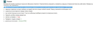

    Читайте внимательней, на направляющие поверхности, про направляющие пальцы ни слова.
    По теме смазывать нужно так:
    Передние тормоза - направляющие поверхности скоб (где колодки ушами держатся). Здесь можно смазывать спец. смазкой.
    Пальцы ничем не надо смазывать они там в закрытых резиновых колодцах работают. Просто вычистить пальцы от нагара/грязи/старой смазки.
    Задние тормоза - тут всё наоборот. Направляющие поверхности мазать ничем не надо (специальные пластины ставятся на направляющие поверхности, соответственно колодка по этим пластинам прекрасно бегает, смазка здесь не нужна).
    Пальцы обязательно почистить от нагара/грязи/старой смазки И обязательно смазать спец. смазкой. Здесь пальцы в обычных резиновых чехлах, смазка их обязательна.
    Если внимательно почитать Эльзу и знать разницу между направляющими поверхностями и направляющими пальцами, многое прояснится.
