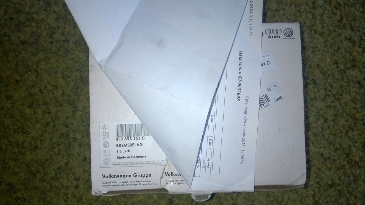

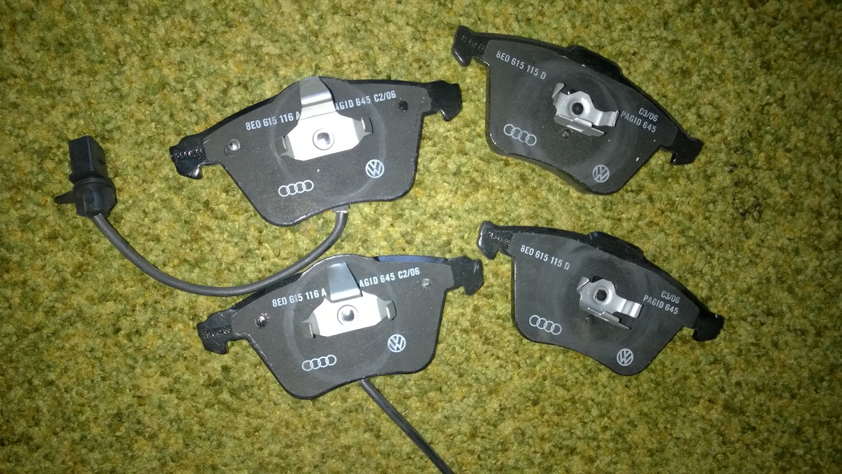

    Ребята, выручайте! Сегодня пришли колодки из exist.ru на коробке номер соответствующий 4F0 698 151 D (4F0698151D).

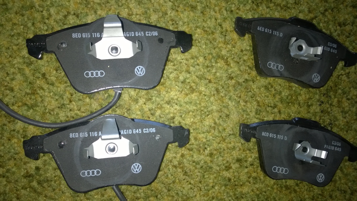

    Но внутри меня ожидал сюрприз, колодки с номерами 8E0 615 116 A (8E0615116A) и 8E0 615 115 В (8E0615115D). Сравнил фотки с оригинальными номерами, вроде абсолютно такие же. Но меня терзают смутные сомнения, потому что эти номера вообще не бьются даже по их базе. :shock::confused:
    Вопрос в том, что я ездил уже недели три с предупреждением "BRAKE PADS!" и намеревался менять их. Теперь не знаю даже, что делать: может кто подскажет на счёт взаимозаменяемости.

    Шляпа какая то... И колодки пагид...самые дешевые , если заказать именно пагид.
    Коробка оригинал, а внутри шляпа, кто всунул их туда - это не вам разбираться.

    Забей, ставь если по вину они!
    Эти номера на самих колодках - загадка для многих ))

    Поэтому оригинальные не заказываю, уже 2 раза за 60 тыр пробега заказывал trw и не парился. Х.з что пришлют, ценник в 2 раза больше, а качество в 2 раза точно не почувствуешь. Может даже и расстоишься.

    сталкивался я с этим.Вообщем это номер голимых китайских колодок.На алиэкспрессе посмотри,найдёшь их.Я вернул назад,небойсь цена была халявная,а в итоге :down:

    Паша,если бы ты видел их со стороны феродо,ты бы так не говорил.

    Я ж не видел [emoji5]
