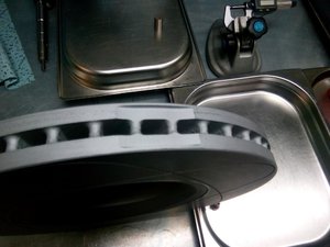

    Сильно.:nod:Причём наклейки на коробке.:D

    Стоимость дисков б\у мне вышла в районе 40$, стоимость проточки в районе 3$, работа сугубо моя!
    Теперь по делу:
    Померял сегодня биение ступиц, они на мой взгляд в допуске (0,01-0,03мм).
    После поставил свои вторые диски (с разборки) и проверил биение, оно составило в пределах 0,05 мм, т.е. опять в допуске!
    Поставил эти диски и предварительно перед установкой прочистил основательно посадочные места диска на ступицу.
    Проехал, биение если и есть, то очень и очень минимально.
    Поезжу-посмотрю....

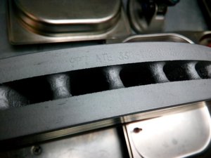

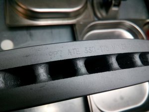

    Номер должен быть АТЕ,значок АТЕ,и допустимая толщина.(это должно быть обязательно)

    В каком месте?Раньше покупал ничего не нашёл,только на коробке,голограммы.

    #2466 АндрейР, 15 мар 2015
    На ребре диска точно должны быть,может где-то ещё.
  7. Sergey4
    Sergey4 Живу я здесь
    14 окт 2012
    4.498
    2.7тди
    Спасибо Андрей.:beer:Так я и знал что ты знаешь ответ на мой вопрос.:thumbup:

    4.498
    2.7тди
    Серёг,ты же такие же диски купил.Подтверди, для полного моего счастья,есть у тебя номер или нет.(если конечно не поставил).
